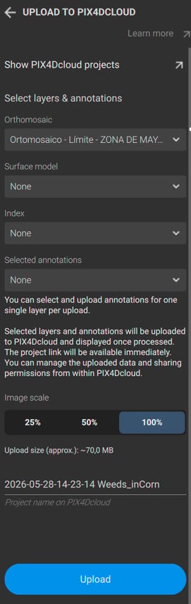

PIX4Dcloudへのアップロード方法を教えてください。
PIX4Dcloudにアップロードするには:
  1. を選択してください 「エクスポート」 上部バーの右隅にある
  2. をクリックしてください share__1_.png 「共有」
  4. レイヤーを選択します。例:
    1. オルソモザイク(視覚画像)。.
    2. 表面モデル(標高)。.
    3. 地図一覧.
    4. 注釈:
      - 選択した注釈に穴がある場合、「選択した注釈には少なくとも 1 つの穴があります。」というメッセージが表示されます。注釈は自動的に簡略化され、穴は削除され、マルチポリゴンは個別の注釈になります。
      - 注釈に関連付けられたジオタグ付き画像は PIX4Dcloud にアップロードされないため、プロジェクトがアップロードされるとこれらの画像は表示されなくなります。
      UploadToPix4dcloud
  5. レイヤーの出力サイズは、画像スケール出力を25%、50%、または100%から選択することで定義します。100%を選択するとフル解像度が維持されますが、画像スケールを小さくするとファイルサイズが小さくなり、PIX4Dcloudへのアップロードが速くなります。.
  6. 【オプション】PIX4Dcloudへのアップロードプロジェクト名は、PIX4Dfieldsデスクトッププロジェクト名によってあらかじめ定義されています。アップロード前に名前を変更できます。.
  7. をクリックしてください
    アップロード完了_フィールドメッセージ
  8. 「PIX4Dcloudプロジェクトへ移動」をクリックしてください。.

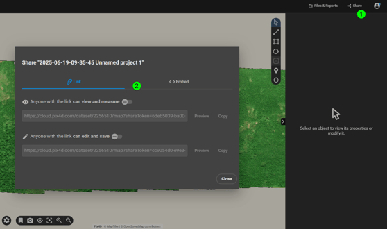

  9. アップロード可能なリンクの変更は、PIX4Dcloud 内から行うことができます
    をクリックしてください share.png 「共有」 右上メニューバーの
    編集リンク
    1. ている リンクを知っ このリンクが有効になっている間、このリンクを持つ協力者は以下のことができます。
      • 匿名ユーザーとしてデータセットを開きます。.
      • を使用して測定および分析を実行します 2D/3Dツールと注釈
      • 各レイヤーのプロパティ(表示/非表示、不透明度、背景色など)を変更します。
      • ページを更新すると、変更内容は破棄されます。.
    2. 知っている リンクを
      • 2D/3Dツールと注釈を使用して、計測と解析を行います。.
      • 各レイヤーのプロパティ(表示/非表示、不透明度、背景色など)を変更します。.
      • ページを更新した後も、測定値と変更内容は保存されたままになります。.
詳細については共有機能 - PIX4Dcloud を参照してください
