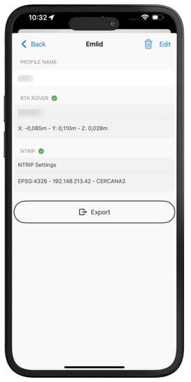

RTKプロファイルのエクスポート
  1. RTKデバイス設定 で、目的のプロファイルを選択します。
  2. エクスポート アイコンをタップします。エクスポートアイコン

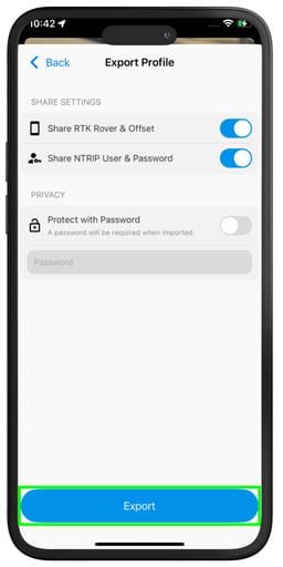

    RTKプロファイルのエクスポート
  3. メニューから1つ以上のエクスポートオプションを選択してください。
  • RTKローバーとオフセットの共有 – RTKプロファイルで使用されるRTKローバーとカメラオフセットを共有します。
  • NTRIPユーザー名とパスワードの共有 – NTRIP接続用のサーバーアドレス、ユーザー名、パスワードのみを共有します。
  • パスワードで保護 – プロファイルをパスワードで保護します。インポート時にパスワードの入力が必要です。パスワードにはスペースやカンマを含めることはできません。
       6. 「エクスポート」 、JSONファイルを保存または共有する方法を選択します。
             RTKプロファイルのエクスポート
