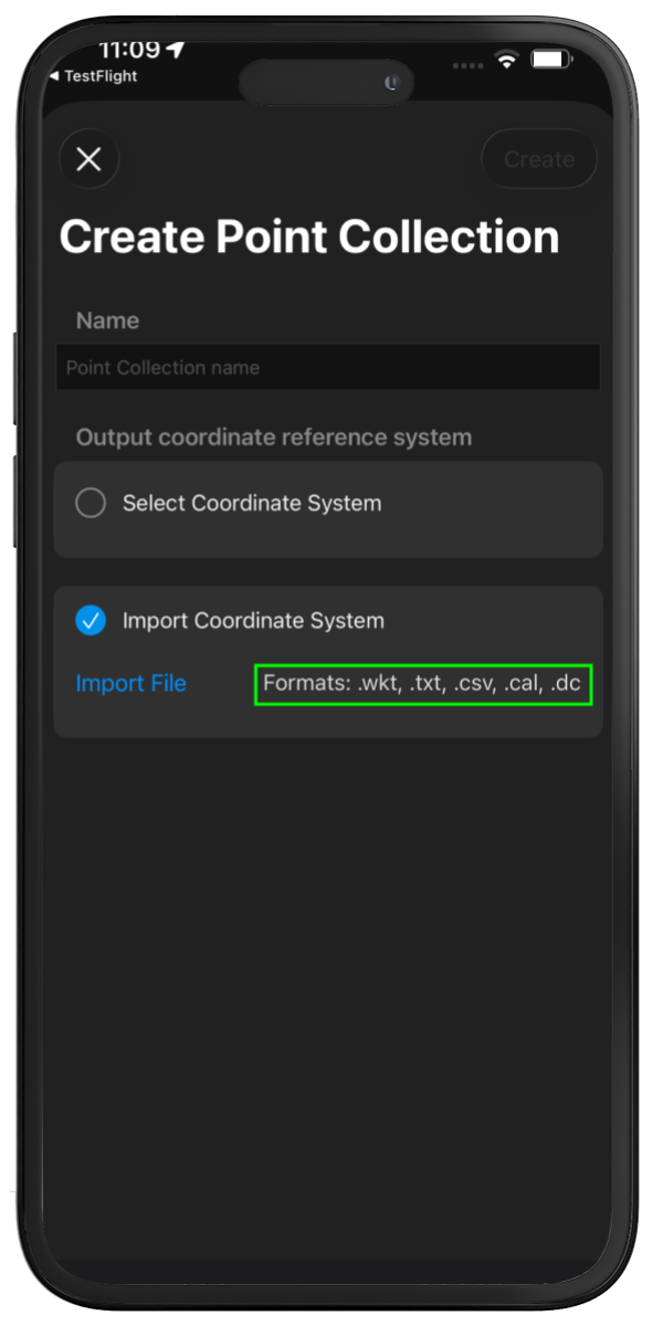

 ポイントコレクションを作成する際に、.WKT/.CAL ファイルをインポートします。
ポイントコレクションを作成する際に、カスタム座標系ファイルをインポートすることで、コントロールポイント(GCP、チェックポイント、またはMTP)がカスタム座標系で記録されるようにすることもできます。.
新しいポイントコレクションを作成する際に.WKT/.CALファイルをインポートするには、以下の手順に従ってください。
  1. 右下隅にある アンケートアイコンをタップしてください。
    ボックス調査
  2. 「+ 新規」をタップして、新しいポイントコレクションを作成します。
  3. ポイントコレクションの名前を入力してください。
  4. インポート座標系を選択してください。
  5. 「ファイルのインポート」をタップし 、目的の .wkt、.txt、.csv、.cal、または .dc 形式を選択します。ファイル名は「座標系のインポート」の下に表示されます。
  6. 「作成」をタップします。
