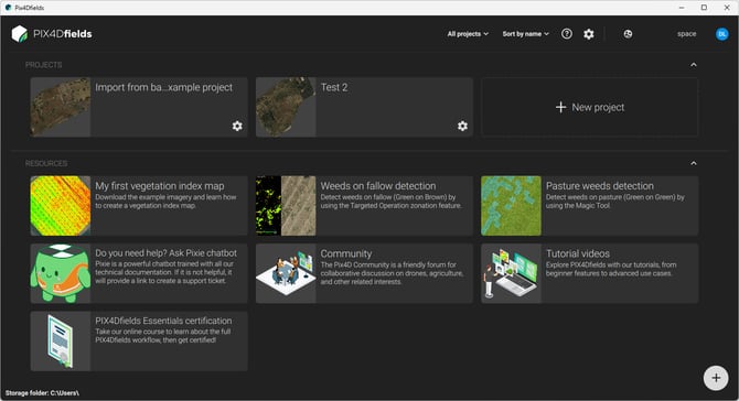

ログイン後、 PIX4Dfieldsを開いたときに最初に表示される画面がダッシュボードで、作成されたすべてのプロジェクトが一覧表示されます。.
サンプルデモデータセットは、以下の3枚のカードに含まれています。.
注: これらの例やその他の例は、 目次: 使用例 - PIX4Dfields。
プロジェクト
このセクションでは、現在お使いのデバイスでPIX4Dアカウントを使用して処理されているプロジェクトの一覧が表示されます。 「+ 新しいプロジェクト」 、新しいプロジェクトを作成できます。
リソース
このセクションには、以下のサービスに素早くアクセスできるリンク一覧が含まれています。
- 私の最初の植生指数マップ:この記事では、ドローン画像を使用してマップを作成する手順を段階的に説明します。
- 休耕地の雑草検出: 目次、休耕地の雑草を検出する方法、別名「緑地に茶色の雑草検出」について説明します。
- 牧草地の雑草検出:この記事を参考に、農地内の雑草を効率的に検出しましょう。
- お困りですか? Pixie:AIアシスタント Pixie。詳しくは、 を最大限に活用する方法を Pixie チャットボット。
- コミュニティ: にある PIX4Dfields 。セクションPix4Dコミュニティを開きます
- チュートリアルビデオ:PIX4D AgricultureのYouTubeチャンネルを開きます。その他のビデオは、 ビデオチュートリアル - PIX4Dfields。
- PIX4Dfields Essentials認定資格:トレーニングページへの直接リンク:業界で認められた認定資格で、精密農業におけるドローンマッピングとフォトグラメトリのスキルと技術知識をベンチマークしましょう。

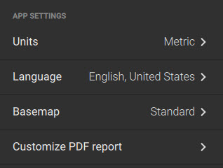

アプリ設定
- (オプション)プロジェクトの単位は、メートル法またはヤード・ポンド 法を選択することで変更できます。
- (オプション) [言語] 、アプリケーションの言語を変更します。
注: 詳細については、 「言語の設定方法」を。
- (オプション) PIX4Dfields デフォルトで衛星ベースマップを使用しますが、カスタムタイルサービスベースマップを追加することもできます。
注: 詳細については、 「カスタムベースマップ」を。
- (オプション)PDFレポートをカスタマイズする
注: 詳細については、 カスタムベースマップを。

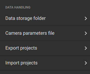

データ処理
- クリックしてください データ保存フォルダ プロジェクトがどこに保存されているかを確認する。.
- 生成されたすべてのプロジェクトとファイルはこのフォルダに保存されます。複数のファイルタイプが存在します。
- デフォルトの保存場所は通常、C:\Users\Username\Pix4Dfields。
プロジェクトの保存場所を変更するには、データ保存フォルダの設定で別のフォルダを選択してください。
- データ保存フォルダを変更しても、既存のプロジェクトは新しい場所に移動されません。プロジェクトを移動する方法については、「 プロジェクトの管理方法」。
- に登録されていないカメラを処理するには、 PIX4Dfields 。詳細については、「データベースカメラパラメータファイルをクリックしてくださいお使いのカメラは現在サポートされていません - PIX4Dfields ご覧ください。
- プロジェクトを一括管理するには、 「プロジェクトのエクスポート」 と 「プロジェクトのインポート」をクリックしてください。詳細については、 「プロジェクトの管理方法」をご覧ください。
