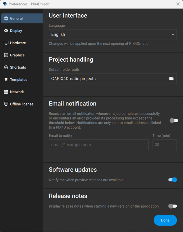

一般
「一般」タブでは、以下の設定を変更できます。
設定_2.10
ユーザーインターフェース
  • 言語: アプリケーションで使用する言語を選択してください。選択肢は以下のとおりです。
    • 中国
    • 英語
    • フランス語
    • 日本語
    • 韓国語
    • ポルトガル語
    • ドイツ語
    • トルコ語
    • チェコ
    • スペイン語
    • ウクライナ語
注: デフォルトの言語設定はOSの言語によって決定されます。
プロジェクト管理
  • デフォルトフォルダパス: デフォルトフォルダを選択してください。
メール通知
下記に入力した時間を超える操作が行われた場合、メール通知が送信されます。通知はPix4Dアカウントに紐づけられたメールアドレスにのみ送信されます。.
メール_1.81.1
ソフトウェアアップデート
  • プレビュー版が利用可能になった際に通知する: このオプションはデフォルトでは無効になっています。プレビュー版が利用可能になった際に通知を受け取るには、このオプションをオンに切り替えてください。
