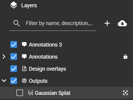

レイヤー
レイヤー パネル では、関連する情報を個別のレイヤーにグループ化します。各レイヤーには、ビューアで表示または非表示にできる個々のアイテムを含めることができます。
データセットエディタビュー-3
以下のレイヤーが利用可能になる場合があります。

レイヤーとアイテムを管理する
 レイヤーパネルには、コンテンツを整理および管理するためのいくつかのオプションが用意されています。.
  • レイヤーの並べ替え:ドラッグアンドドロップを使用して、レイヤーの順序とレイヤー内のアイテムを変更できます。
  • 複数の項目を選択する:最初の項目をクリックし、カーソルを他の項目にドラッグすることで、複数の注釈またはDXF/IFCファイルを選択できます。.

レイヤーアクション
レイヤーの種類によっては、 レイヤー パネルから直接追加のアクションを利用できます。これらのアクションを使用すると、ビューア内の特定のレイヤーを操作および管理するためのクイックコントロールが提供されます。

「フォーカス対象」にアクセスするには、左側のコンテンツパネルでレイヤー名の上にカーソルを合わせます。
「フォーカス対象」を選択すると、ビューアが選択したオブジェクトを中心に表示され、2D/3Dビューでレイヤーをすばやく見つけて検査しやすくなります。
ロックレイヤー ロック1
ロック レイヤー が利用可能です。ロックレイヤーを使用すると、レイヤーに含まれる注釈のジオメトリが変更または削除されるのを防ぐことができます。
注釈レイヤーがロックされている場合:
  • その注釈の形状は、位置、寸法、頂点を含め、変更することはできません。.
  • ロックされたレイヤーには、新しい注釈を追加できません。.
  • ロックされたレイヤーに含まれる注釈は削除できません。.
  • グループはロックできません。.
レイヤー名、色、表示設定など、その他のレイヤープロパティは引き続き変更できます。.
注釈レイヤーをロックまたはロック解除するには、左側のコンテンツパネルでレイヤー名にカーソルを合わせ、[ レイヤーをロック]。
