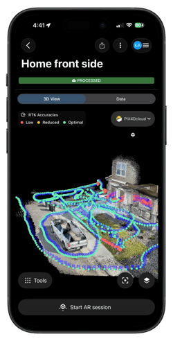

    • プロジェクトの詳細: プロジェクトカードをタップすると、 3Dビュー 詳細なプロジェクトワークスペース。プロジェクトを使用して、次のタスクを実行できます。.
       プロジェクトビュー_3Dビュー
      • エクスポートオプション: エクスポートアイコンをタップします _Trailing_button_2画面右上のボタンをクリックすると、以下のオプションが表示されます。.
        エクスポートオプション
        • 用データのエクスポート PIX4Dmatic(OPF): プロジェクト全体を PIX4Dmatic。詳細については、 OPF の使用」を PIX4Dcatch への PIX4Dmatic。
        • ポイントクラウドのエクスポート(PLY): LiDARまたはToFセンサーで収集したポイントクラウドをエクスポートします。
        • 点群のエクスポート(GLTF): 自動タグ最適化、体積計算、またはプロジェクト復旧のためにGLTF点群が生成された場合にのみ利用可能です。
        • ログのエクスポート: プロジェクトの内部プロセスを記録したログファイルをエクスポートします。ログが上書きされるのを防ぐため、問題が発生した直後にエクスポートすることをお勧めします。詳細については、 エクスポート方法」 PIX4Dcatch 。
      • プロジェクト管理: タップして ⋮ プロジェクトを管理する。.
        • 名前変更:プロジェクト名を変更します。.
        • 最適化: デバイス上で検出されたAutoTagの処理を最適化し、正確な3D座標を計算して、エクスポートまたはクラウドへのアップロード前にプレビュー点群を精緻化します。
        • 新しいプロジェクトとして再アップロード: ユーザーがプロジェクトを新しいプロジェクトとして再アップロードし、別の処理オプションを使用できるようにします。
        • 削除: プロジェクトを完全に削除します。
      • ステータスバッジ: 現在のステータス(キャプチャ済み、 処理中、または 処理済み)。
      • 精度表示:測位時にGPSまたはRTKのどちらが使用されたかを示します。
      •  タブを表示:
        •  3Dビュータブ: LiDARまたはフォトグラメトリによって収集された3D点群を視覚化します。
        •  データタブ: データセットに関する詳細情報(作成日、EmlidRX、MiniElf、GPSなどの位置情報ソース、座標参照系など)が表示されます。

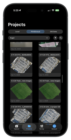

PIX4DCloud プロジェクト: PIX4Dcloud 内に保存されているデータセットにアクセスできます PIX4Dcloud 。
              IMG_5868-ポートレート
  • 変更組織 のを、:ます。異なる切り替え組織落ちるアカウントが複数のチームに属している場合は
  •  検索フレーム2608806: 検索バーにプロジェクト名または関連キーワードを入力して、特定のプロジェクト、サイト、またはデータセットを検索してください。
  •  フィルターフレーム2608805: フィルターオプションを使用して表示を絞り込むことができます。コンテンツは「すべて」、「サイト」、「フォルダー」、「データセット」で並べ替えて表示できるため、大規模なプロジェクトカタログをすばやくナビゲートできます。

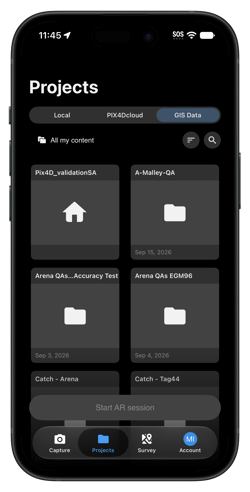

GISデータ:GISデータタブでは、ArcGIS Onlineアカウントと PIX4Dcatch 、現場で地理空間レイヤーへのアクセス、検索、管理を行うことができます。ArcGIS Onlineの認証情報でログインすると、組織のフィーチャレイヤー、マップ、フィーチャサービスを読み込むことができます。これらのレイヤーは、2Dプロジェクトマップやライブカメラビュー上に表示したり、拡張現実でデータを視覚化したりできます。

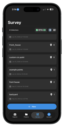

「測量」タブでは、地上基準点(GCP)と呼ばれる単一点測定が可能です。このタブには過去のすべての測定データが保存され、新しいデータを作成することもできます。 右側のメニューで、リスト表示とマップ表示を切り替えて、ポイントの分布を確認できます。
                             調査タブ
    • コレクション/ポイントの削除:コレクションを長押しすると、コレクションを削除 できるポップアップメニューが開きます。

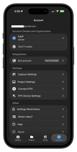

ユーザーアイコンをタップしてログインすると、利用可能なクラウドクレジットの確認、キャプチャ設定の管理、アプリの設定を行うことができます。.
                        アカウント
    • アカウントの詳細:   所有者を確認したり PIX4Dcatch 、アカウントの削除をリクエストしたり、プライバシー設定を管理したりすることもできます。
    • 連携機能: PIX4Dcatch アプリをArcGIS Onlineなどのサードパーティ製ソフトウェアと連携させることができます。.
    • 設定: 画像トリガーとオーバーラップを調整したり、AR表示ラインやラベルを切り替えたり、正しいカメラオフセットとNTRIP認証情報を使用してRTKローバーに接続するための新しいRTKプロファイルを作成したりできます。詳細については、 「設定 - PIX4Dcatch。
    • その他: アクセス設定の制限、最新の機能アップデート、ヘルプリソース、アプリのバージョン詳細。
